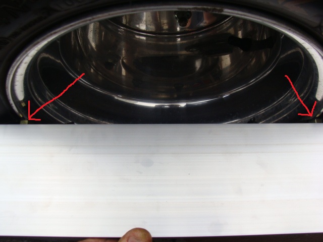

ensuite sur la règle mettre 2 écrou identique avec un morceau de stock pour que la règle appuis sur la jante et non le pneu
faire un calage maison
et voici la règle avec les 2 ecrous sur la jante
une fois bien calé l'ensemble plus qu'a tournée la biellette avec la clé de 12
et mettre sur le roue av pareille a l’arrière de la jante et a l'avant de la jante
une fois reglé serre de suite a la main
et faire l'autre coté pareille
une fois fini resserrage les 4 écrous et avant d’enlever les sangles vérifier si ca a pas bouger
voila faite un tour et regarder si tout est bien serré

donc moi j'ai réglé pour mettre 36 de la roue av comme sur la photo
et si on règle 35 et 37 ce sera mieux il aura moin tendance a suivre les déformation de la route ou faut mettre encore plus

si je mais un peut d'ouverture comme sur la photo 37cm sur le devant de la roue av et 35 sur l’arrière de la roue av donc un peut d'ouverture
ce sera mieux il aura moin tendance a suivre les déformation de la route car la je suis a 36 et 36 donc parallèle
